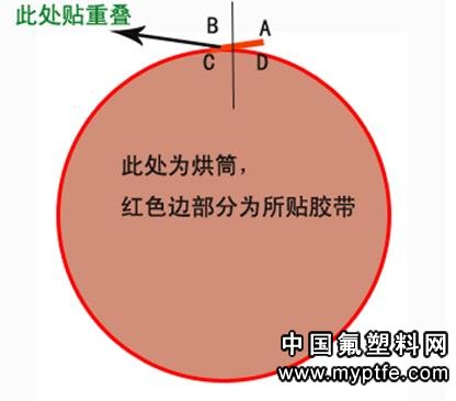

4、在胶带重合处的中间用美工刀划开一道直线(烘筒长度方向),撕掉A处(如图)有胶带并掀开。
5、贴好后仔细检查胶带与烘筒之间是否有小气泡,如有,可以用大头针之类的尖细物一一排除小气泡,并抺平。B处胶带,以撕掉C处的胶带,最后贴好B处,将B处和D处的胶带抺平即可。
