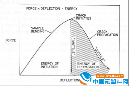

从冲击破坏试验原理来分析,冲击破坏过程虽然很快,但也可分为三个阶段:一是裂纹引发阶段,二是裂纹扩展阶段,三是断裂阶段。破坏过程是高聚物物料吸收能量的过程(见图5),要提高高聚物抗冲击破坏的能力,主要是要提高其裂纹引发能和扩展能。对聚四氟乙烯内管而言,避免内管的原始裂纹是保证和提高其裂纹引发能的关键,若在扣压等生产过程中产生了原始裂纹,那冲击破坏直接就会进入裂纹扩展阶段,增加内管的可塑性是保证生产过程中不产生原始裂纹的关键;裂纹扩展是内管破坏的关键阶段,延缓裂纹的扩展速率就能提高内管的使用寿命,而提高内管的冲击韧性是提高材料抗裂纹扩展能力的关键。

图5 冲击韧性实验中材料受力及屈挠关系曲线
曲线下面积:白亮区域——裂纹引发能
阴影区域——裂纹扩展能
