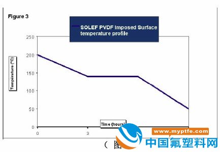

      为了计算板内部的温度曲线,在对模具温度建模时加入了表面温度曲线。温度在200°C和50°C 之间,其中一段时间维持在140°C。在脱模后空气冷却至50°C(见图3).

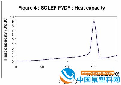

      SOLEF PVDF的比热容 对比 由DSC测得的温度,也就是使用了结晶峰值(见图 4 )

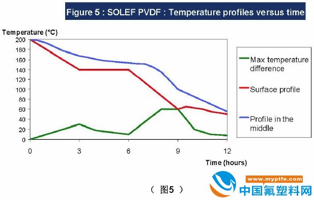

• 图 5 表示表面和板中央的时间对温度的曲线。

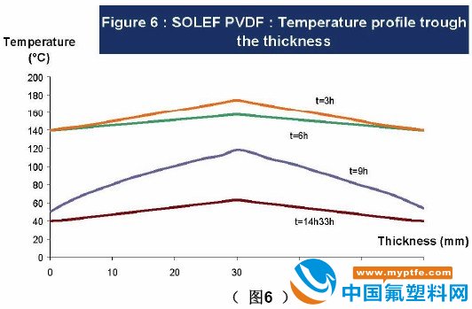

• 图 6 为不同时间后板厚度对温度的曲线
