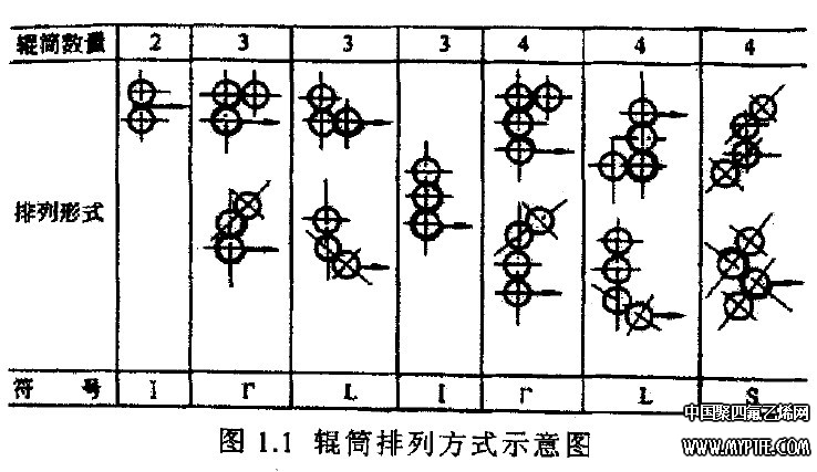

塑料压延机按照辊筒数量可以分为两辊压延机、三辊压延机、四辊压延机和五辊压延机。辊筒数量相同的压延机又有多种辊筒排列方式。根据辊筒排列方式的不同,按照标准GB/T13578-92规定压延机又可分为I形、r形、L形和S形,如图1.1所示:
