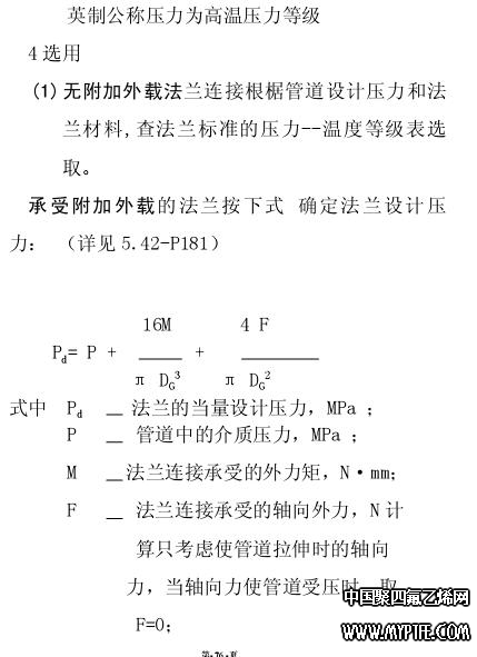

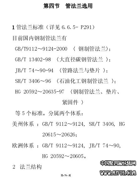

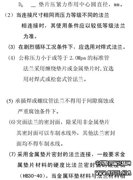

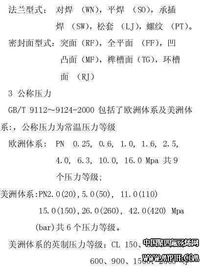

法兰选型-1 法兰选型-2 法兰选型-3 法兰选型-4
法兰选型-1
法兰选型-2
法兰选型-3
法兰选型-4
