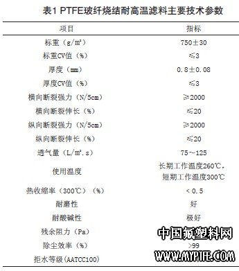

PTFE玻纤烧结耐高温滤料的主要成分:为玻纤+PTFE+化学助剂,经检测后的技术参数如表1。
