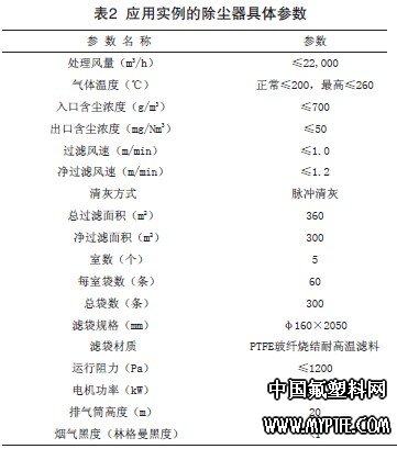

应用实例:某垃圾焚烧炉袋式除尘器应用PTFE玻纤烧结耐高温滤料制成的滤袋配套。其除尘器具体参数如表2。
运行效果:垃圾焚烧处理技术应具有无害化、资源化、减量化的特点,但焚烧后的烟气净化具有一定难度。采用PTFE玻纤烧结耐高温滤料制成滤袋,大大提高了除尘效率及布袋的使用寿命,且除尘效果好,粉尘排放浓度平均为29mg/Nm3,烟气黑度(林格曼黑度)小于1,远低于国家排放标准。该系统自从2007年10月开机以来滤袋使用效果良好。因此,PTFE玻纤烧结耐高温滤料是垃圾焚烧炉除尘设备最理想的除尘高温滤料之一。
