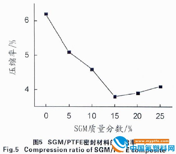

SGM粒子在基体中起到刚硬支撑作用,并且在基体中形成以SGM粒子为交联点,PTFE大分子链相互缠结的结构,这种结构可以很好地限制PTFE大分子链的运动,提高材料的抗压缩性能,使压缩率下降,且SGM含量增加,对大分子链运动的限制增强,压缩率降低,当SGM质量分数超过15%时,SGM与PTFE树脂之间的界面间出现空穴,缺陷较多,导致抗压缩性能下降。

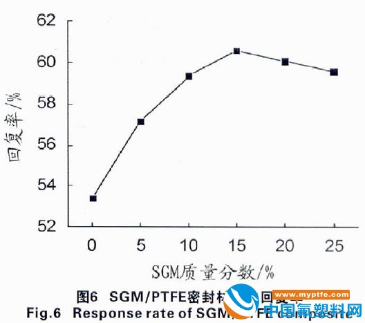

对于纯PTFE,当压力去除后,晶区中的大分子链产生了永久形变,不再回复。而非晶区中的相互缠结的大分子链由于相互之间的限制作用向压应力的反方向产生一定的回弹。而对于SGM/PTFE密封材料,在压应力去除后,除了非晶区大分子链的限制作用产生一定的回弹外,SGM粒子的牵制作用也将使大分子链沿压应力反方向产生一定的伸展,提高材料的回复率。
