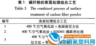

根据上述几种工艺,可得到表3所示 3种碳纤粉的表面处理组合工艺。
对玻璃短纤维可选择在高速搅拌器中采用质量分数1%的KH550或1%的KH560硅烷偶联剂乙醇溶液进行表面浸渍处理。

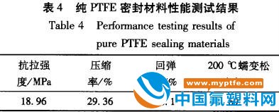

表 4为纯PTFE密封材料的性能测试结果。
