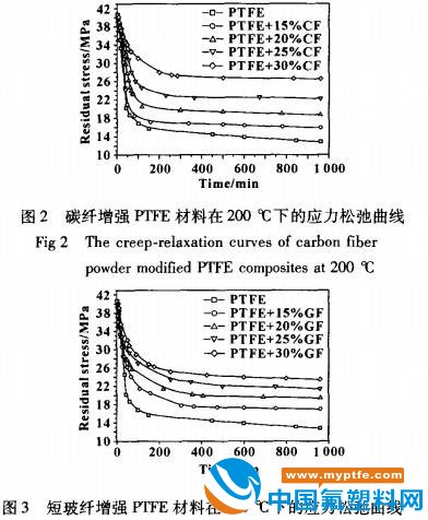

在上述研究的基础上,对碳纤粉采用表3所示第一种组合工艺进行表面处理,对短玻纤采用KH550进行表面偶联剂处理,制备不同增强纤维含量的 PTFE 密封复合材料,并以其在高温下的应力松弛率为主要指标 ,分析纤维含量对材料性能的影响。在 PTFE 机体中填充耐热性、尺寸稳定性较好的碳纤粉、短玻纤可促进其 内部纤维状网格结构的形成,减少载荷作用下晶格的滑移 ,降低材料的蠕变松弛率,提高材料的长期工作温度和工作载荷。图2 ,3为初载荷40Mpa,200℃试验温度下,不同纤维填充量改性 PTFE 密封材料的应力松弛曲线。可见两种纤维填充PTFE材料的蠕变松弛主要发生在前200min内,而在1000min后变化缓慢 ,基本趋于稳定。2种纤维填充PTFE材料的应力松弛率随纤维填充量的增加均呈明显 的递减趋势,当碳纤粉(CF)质量分数为 25%、30%和短玻纤( GF)质量分数为3 0 %时,材料的应力松弛率小于35%,与纯PTFE材料69.7%的应力松弛率相比,其抗蠕变松弛性能得到较大改善 ,能够满足密封材料的应力松弛率指标要求。
