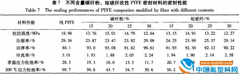

可见,碳纤增强 PTFE 密封材料的压缩率明显小于纯 PTFE,但回弹率显著提高;从保压60s的BC段和C段长度的比较看,纤维增强PTFE材料的蠕变量极小,反应出纤维的填充对提高 PTFE材料的耐蠕变性能,减小冷流率具有明显的作用。不同含量碳纤粉、短玻纤填充改性PTFE材料的性能测试结果如表 7所示。
可见 ,与纯 PTFE 材料相比,纤维的填充对材料密封性能有明显的改善作用。随填充量的提高,碳纤粉 、短玻纤增强 PTFE 材料的抗拉强度,回弹率呈先上升后下降的趋势,在质量分数为20%时达到最大压缩率、冷流率呈先下降后上升的趋势,并在质量分数为20%时取得最小值。同时,表7表明,同等含量情况下碳纤粉对PTFE的填充改性效果好于短玻纤。尤其在提高材料高温应力松弛率方面,碳纤的改性效果较为明显,同时碳纤粉还具有低密度、高导热性等优点,因此与短玻纤相比,更适合于耐高温 PTFE 密封复合材料的制备。
