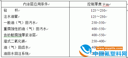

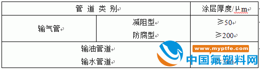

管道内涂层的控制厚度
石油行业标准SY/T0442-1997所列环氧粉末内涂层厚度列于下表

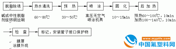

机械喷涂法的工艺流程如图所示。
管内喷涂工气流程
长输管道大都采用高压无空气喷涂方式,具有生产效率高、涂膜质量好的优点,不会因压缩空气所带来的水分、尘土、杂质等影响涂膜质量,还可节省涂料,防止溶剂雾滴污染环境。为确保膜厚和涂膜的均匀、光滑,必须使涂料充分雾化。
